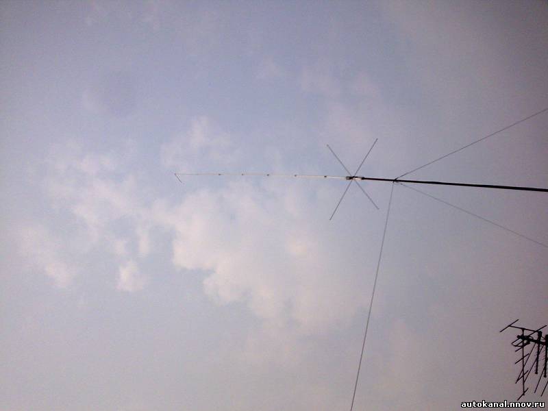

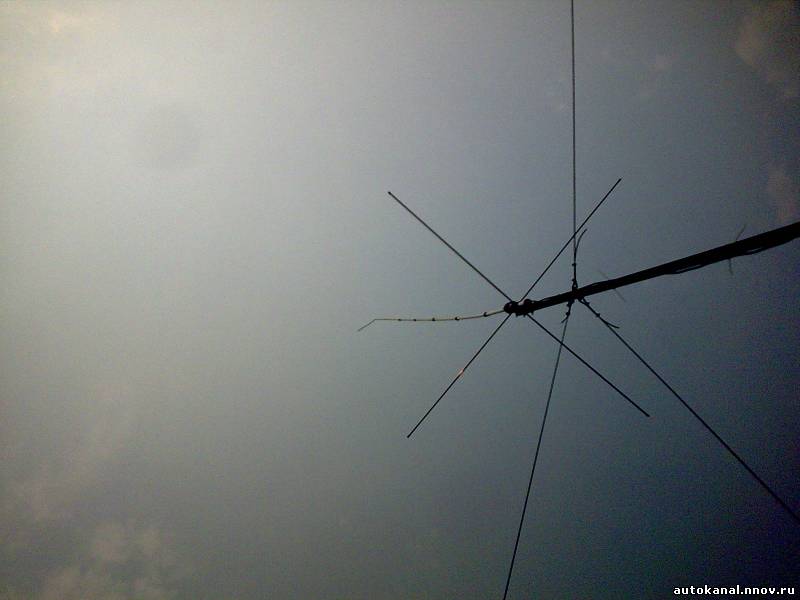

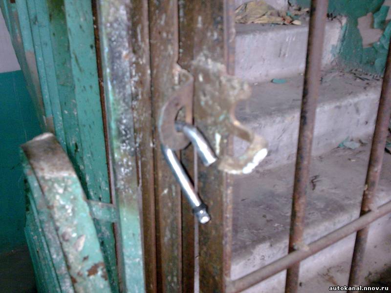

Выкладываю фотки загиба антенны и бывшего замка, новый еще не купил

DLДата: Четверг, 12.08.2010, 23:08 | Сообщение # 501
не понял это чо? хулиганы поломали?

Дядя_ЖеняДата: Вторник, 17.08.2010, 18:13 | Сообщение # 503
DL, взломщики не оставили подписи, поэтому идентифицировать их не имею возможности
BOSS, я ключей наштамповал и всем разнес: и лифтерам, и слесарям, и старшая по дому ключик имела, и запасной висел в кор-доре на 12 этаже (ну ты сам видел).
Сломали замок какие-то любопытные крышелазители наверное, ну или те, кто ставил еще одну "тарелочку" на крыше (кажется мне, что раньше ее не было, а может не заметил просто).
Загнутый элемент антенны обязательно демонтировать или он не мешает?
Демонтируем, нарастим противовесы, уменьшим до 5,5 метров мачту, заменим кабель, и может быть электрически соединим растяжки с мачтой, отремнтируем петли для навесного замка.
Если есть труба с такой длиной, то лучше сначала попробовать поставить такую, а не резать эту.
Я могу привезти на тестирование алюминиевую мачту 6 метров.
В общем мне с Коммерсом нужен выход к тебе на крышу в субботу или воскресенье, как тебе удобнее и как всегда питание 220 В. Ты особо в течение дня не нужен. Мы вдвоём всё сами сделаем на крыше.

Дядя_ЖеняДата: Вторник, 14.09.2010, 22:20 | Сообщение # 508
Сегодня BOSS и Commers установили на базе новую антенну!
Базовая рация пока в ремонте у VZ
Но КСВ 1 !!!!!!! yahoo
commers_nnДата: Вторник, 14.09.2010, 22:23 | Сообщение # 509
угу, при всем моем скепсисе встала и отстроилась быстро и без особых проблем.
Ждемс тушку станции из ремонта.
DLДата: Вторник, 14.09.2010, 22:53 | Сообщение # 510
Но КСВ 1 !!!!!!!
Значит бубен был не причем, в прошлой антенне были явно какие-то недостатки...
