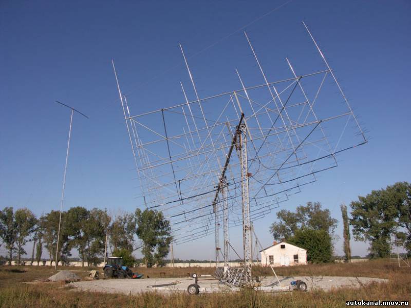

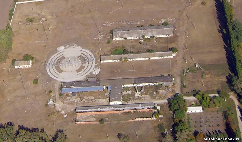

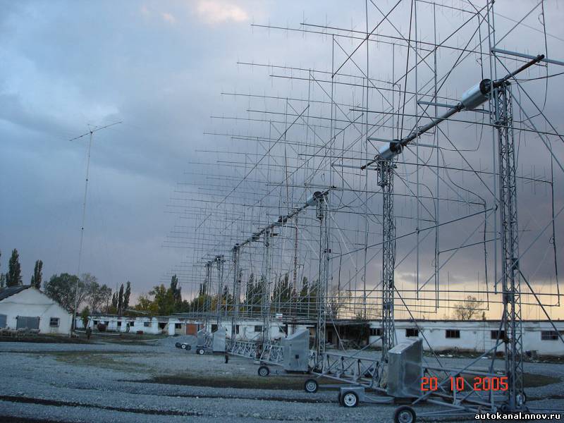

Радиолюбитель из Краснодара построил антенну
http://www.73.ru/index.php?view=144equip
Подпись к фотке была "Самая большая в России ЕМЕ-антенна".
(ЕМЕ-антенна - антенна для радиосвязи на любительских ультракоротковолновых диапазонах через... отражение от Луны! )
Антенна называется "синфазная решетка 4 х 8" То есть 4 по вертикали и 8 по горизонтали =... простых 11 элементных Yagi. Если присмотреться внимательно, то на каждом буме видно по 11 перпендикулярных элементов. Одну такую 11 элементную Ягу настроить - придется помучаться, а тут не только 32 штуки, но и нужно настроить их все вместе, чтобы эта "синфазная решетка" работала максимально эффективно! Супер!
При чем вращается она сразу в 2-х плоскостях - вертикальной и горизонтальной, чтобы следить за Луной. Обычно сейчас управляется компьютером. Раньше руками крутили.
