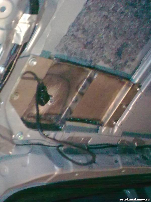

Дядя_ЖеняДата: Четверг, 11.03.2010, 22:03 | Сообщение # 4
Подкрышная пластина усиления очень впечатлила surprised круто!

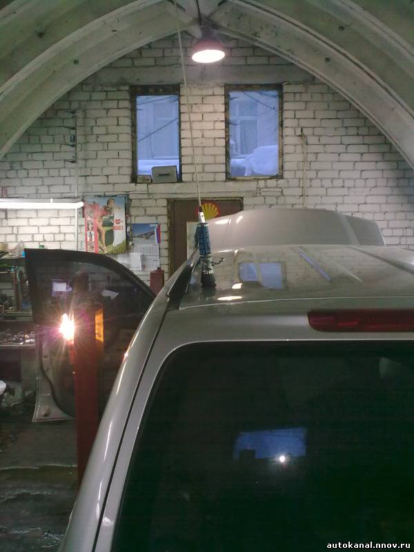

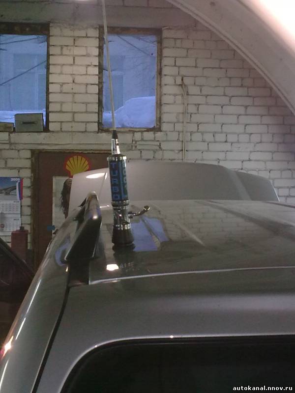

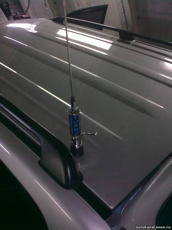

lacevodДата: Пятница, 12.03.2010, 12:07 | Сообщение # 5
А что по центру крыши не поставил ( по центру тоесть правее а не ближе к переду) ???
Тогдаб и не кренило так антенну, хотя с учетом машины за габариты не должно вываливаеться.
Подкрышная пластина усиления очень впечатлила круто!
Пластина что надо !!! smile
БанзайДата: Пятница, 12.03.2010, 13:34 | Сообщение # 6
Строптивый, Есть один принципиальный момент! На фото видно, что между пластиной-усилителем и полотном крыши есть зазор. Может из-за качества фото что то не разглядел, но цанга обязательно должна иметь хороший контакт как с краями дыры в крыше так и с латунным основанием в нижней части антенны, лучше если она входит в дыру с усилием и при этом немного сжимается. Если зазор велик, то цанга может не доставать до латунного основания! А вот болт которым вся конструкция крепится, напротив, ни в коем случае не должен соприкасаться с "массой". Для этого вставляется пластмассовая втулка, которая в следствие большого зазора может оказаться коротковатой. Буду рад если ошибаюсь насчет большого зазора, иначе первый выход в эфир не продлится и 15 секунд. sad
Дядя_ЖеняДата: Пятница, 12.03.2010, 15:13 | Сообщение # 7
За атенну, установленную с таким усилением крыши, можно машину поднимать smile
