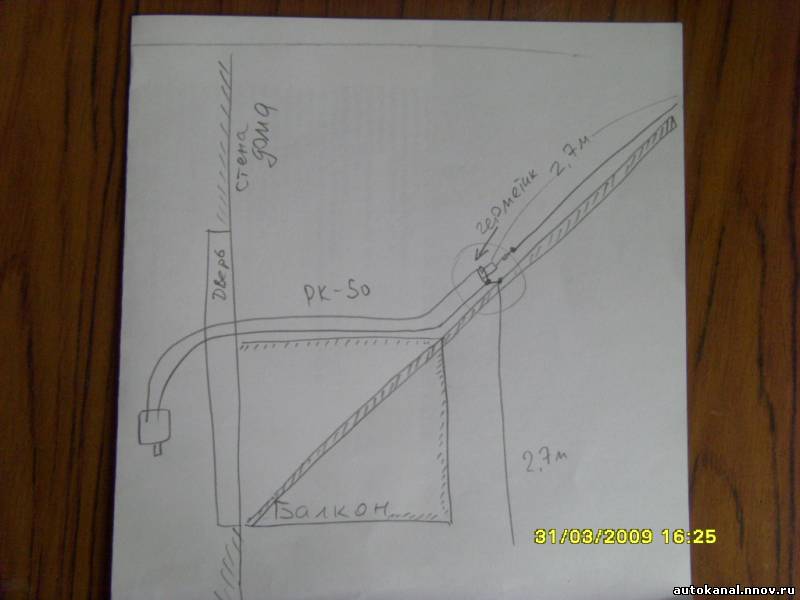

Вот нашел еще вариант:
Выставил на балкон с помощью удочки, как на рисунке - прием улучшился.
Ну а если настроить эту "самоделку", то "для начала вполне можно работать.
Так что спасибо за идею, что "сподвигнула" к "эксперементу" smile
