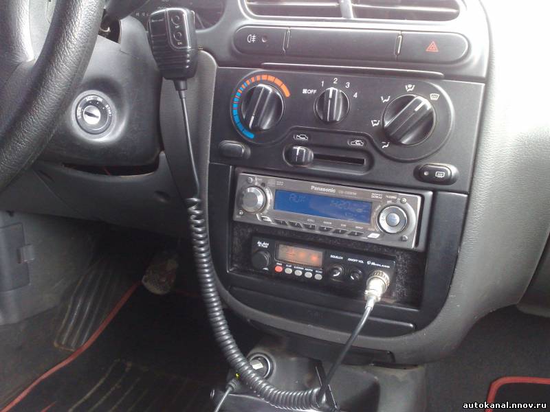

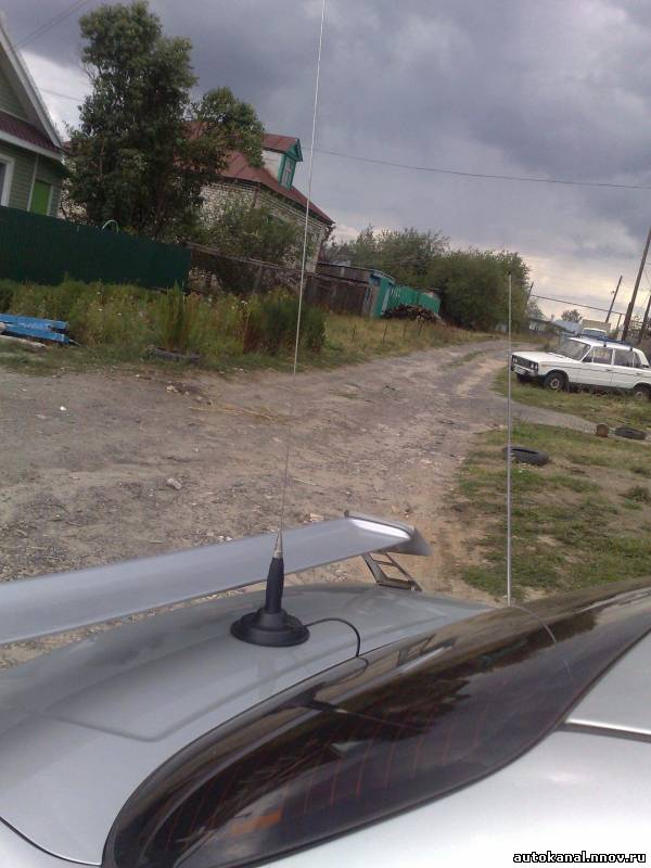

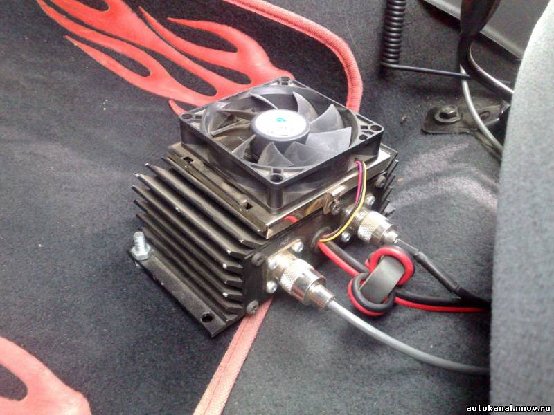

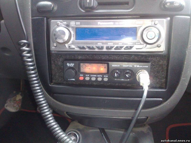

а вот как у меня установлена рация:
вырезал проставку из ДСП, обтянул её карпетом, вставил вместо кармашка под магнитолкой
под сидением расположился маленький помощничек smile
а вот антеннка пока на магните
Прикрепления: 5489259.jpg (56.7 Kb) · 7280051.jpg (54.8 Kb) · 8823307.jpg (74.2 Kb) · 4644268.jpg (55.9 Kb)

FreeRiderДата: Понедельник, 30.08.2010, 16:36 | Сообщение # 78
Quote (Zlo)
Это чтоб до Нижнего докричаться? smile
Quote (Zlo)
Раз она на магните, что же ты ее на крышу-то не поставишь?
ZloДата: Понедельник, 30.08.2010, 17:43 | Сообщение # 79
Сообщений: 10
Quote (FreeRider)
Quote (Zlo)под сидением расположился маленький помощничек smile Это чтоб до Нижнего докричаться?
с таким помощником максимум мне удавалась на 45 км связаться. что бы до вас докричаться, это мне надо поменять антеннку, усилитель, забраться на самую высокую точку и дунуть 1-2 киловатта, вот тогда может быть вы меня услышите biggrin
Quote (FreeRider)
Quote (Zlo)а вот антеннка пока на магните Раз она на магните, что же ты ее на крышу-то не поставишь?
не хочется каждый раз её с крыши при заезде в гараж снимать, на багажнике она стоит и не зацепляется
Позывной---->Zlo
DLДата: Понедельник, 30.08.2010, 20:59 | Сообщение # 80
Паша е мое ты тоже Ланосовод :))))) Правда я свой продал по весне...
Quote (Zlo)
А чо врезнуху на кронштейне не поставишь????

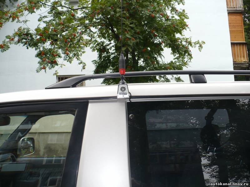

lextorДата: Вторник, 31.08.2010, 16:27 | Сообщение # 82
И вот как то так установлена антенна Lemm 1,5 метра....
А антенна на таком кронштейне не издерет крышку багажника? Краску, как мне кажется повредит = коррозия, или я не прав?
P.S. У самого Шанс(бывший ланос), пока машина гарантийная хочу рацию воткнуть в карман двери, а антенну магнитную. Похвалите-поругайте.

DoktorДата: Вторник, 31.08.2010, 17:14 | Сообщение # 83
Сообщений: 72
Про эффективность магниток много написано, повторять наверное смысла нет, а вот по опыту могу сказать что кабель который тянется по кузову из двери или багажника к антенне под напором воздуха болтается и трет все таки ЛКП автомобиля, не сильно, но за 3 месяца у меня было заметно.
Alan42+ Alan 9 PLUS
позывной "ДОКТОР"
DLДата: Вторник, 31.08.2010, 22:36 | Сообщение # 84
Quote (lextor)
НУ у меня же не изодрало...На любой скорости по любым веткам. Год так работало пока машину не продал. Магнит хреновый впринципе, и очень царапает лак. Ну или как предложил Kirillka можно вместо штатной антенны, но тогда придется ставить масенькую антенку для радио либо активку....
PS: От ржавчины можно в месте соединения мовилькой брызнуть и ничего не будет...Зиму выстояла прекрасно...
А рацию лучше ставить сразу нормально...Грантия тут не при делах. Могу подсказать как в Ланосе и куда чо просунуть и как чо ставил...Есть интерес кидай в личку....
Сообщение отредактировал DL - Вторник, 31.08.2010, 22:39
дизельДата: Среда, 01.09.2010, 13:47 | Сообщение # 85
Сообщений: 26
У меня вот так...
<<Учимся вставлять картинки>>
Прикрепления: 0607362.jpg (74.2 Kb) · 7779494.jpg (55.6 Kb)
Сообщение отредактировал дизель - Среда, 01.09.2010, 13:48
