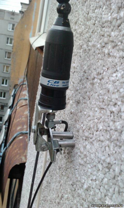

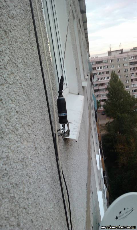

В надежде на то, что буду больше слышать и дальше "кричать" выбросил антенну за борт)
На скорую руку из того, что было в ящичке, соорудил конструкцию, чем-то похожую на кронштейн... поставил антенну и... вуаля!... а чего вуаля-то? Стало хуже слышно sad
В общем пока оставлю так... надеюсь в скором времени решусь-таки на базу)

Quote (VikRost)
Стало хуже слышно
По моему просто нет противовеса.
Лучше установить на отлив под окно.
VikRostДата: Вторник, 14.09.2010, 19:34 | Сообщение # 4
Отлив из "фольги" сделан... не выдержит антенну... да и дырявить его мне никто не позволит... а вот государственную стену - эт можно biggrin

lacevodДата: Вторник, 14.09.2010, 19:52 | Сообщение # 10
Quote (VikRost)
Отлив из "фольги"
кинь провод от кронштейна к отливу ( ну сделай маленькую дырку чтоб провод приляпать), для противовеса не важна толщина метала важна площадь.

VikRost,
Сделай противовес из куска провода длинной 2.65м но правда всё поглощает стена дома так как такого типа антенны ставить надо на расстояние четверть волны от стены дома.
VikRostДата: Вторник, 14.09.2010, 20:08 | Сообщение # 14
Пляяяя.... поздно smile
agentsДата: Вторник, 14.09.2010, 20:11 | Сообщение # 15
VikRost,
Ну если не лень то приделай к стене уголок такой который ставят телевизионщики при установки ТВ антенны к стене дома или тарелки спутниковой.А то у тебя слишком плотно к стене.
