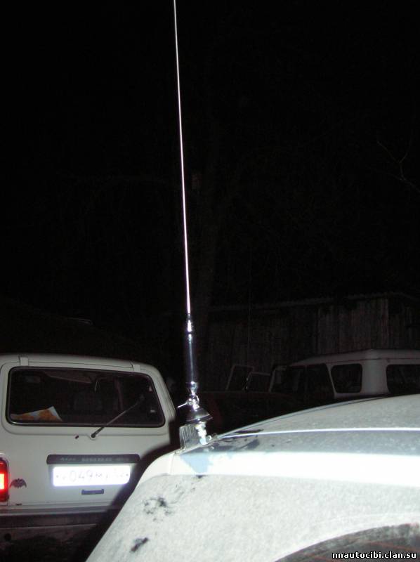

после установки моей старой антенны на другую машину, КСВ не удавалось опустить ниже 2 (штырь короткий) решился домотать катушку.
и так:

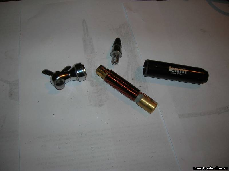

Разобрал

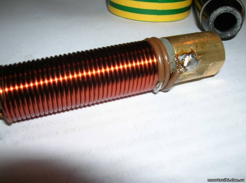

откусив горячий конец обмотки, подпаял к нему кусок монтажного провода,сделав два витка, свободный конец, припаял к гайке.

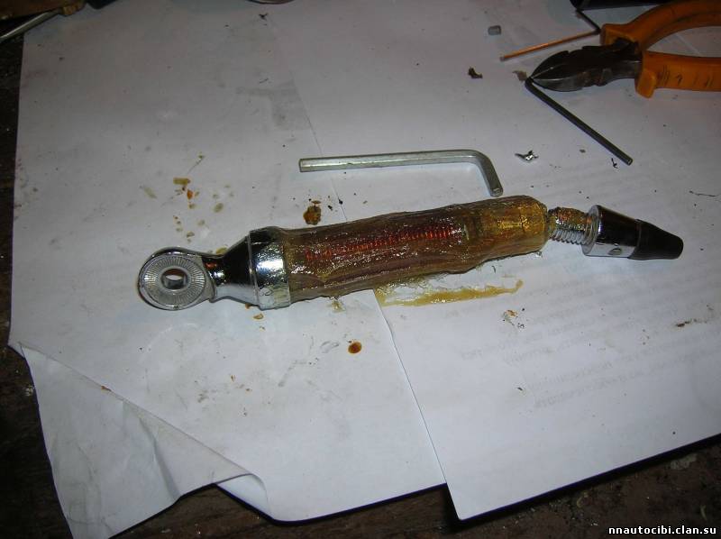

теперь все собрав (литолом не мажем!) топаю к машине, устанавливаю и провожу замеры. два витка оказалось многовато, снимаю, иду к паяльнику, сношу пол витка, собираю, к машине, меряю, снимаю..... в общем остался тока один виток. после получения нормальных результатов (КСВ получился 1.1, учитывая погрешность прибора где то около 1.3) собрал антенну окончательно, тщательно промазав все литолом,
установил все это на машину проверил результаты, чуть подкорректировал длиной штыря, и все biggrin

KirilkaNNДата: Среда, 25.11.2009, 10:45 | Сообщение # 3
Кашу маслом не испортишь! wink да и стоит литол гораздо меньше новой антенны (в замен сгнившей от воды)!

KirilkaNN,
Поаакуратнее с литолом,всёж не герметик это а смазка по нормативам.Применяйте чистый технический вазелин или силикон такой же костинтенции.

KirilkaNNДата: Среда, 25.11.2009, 11:23 | Сообщение # 6
литол 24 обладает высокой термической и механической стабильностью, водостойка, при нагревании не уплотняется. Смазка имеет хорошие консервационные свойства и достаточно надежно защищает металлические изделия от коррозии.
ну а цена литола в 5 раз ниже, да и есть он практически в любом гараже, так что для самостоятельных поделок думаю в самый раз!
