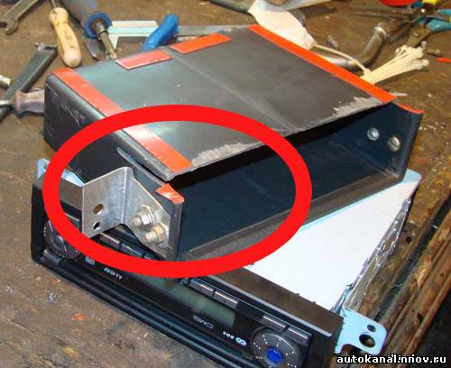

Хирург, Аппарат размером в 1DIN ( габаритами как магнитола ) НЕ ВЛЕЗЕТ баз распилки серебристой накладки !!!!
Вазовский карман тоже размером 1 DIN , и его пришлось сильно править из за выступов на магнитоле и на самом кармане,или нужно править морду магнитолы,
Прикрепления: 2006322.jpg (78.1 Kb)
