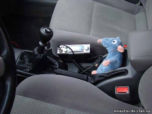

Дано MJ 600 / lemm 1200 и гарантийный автомобиль Lacetti .
Задача: Lacetti + MJ + Lemm = Автомобиль+связь+гарантия(на авто)+легкость снять-поставить р/с с авто на авто.
Начинаем с рации.

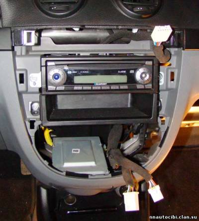

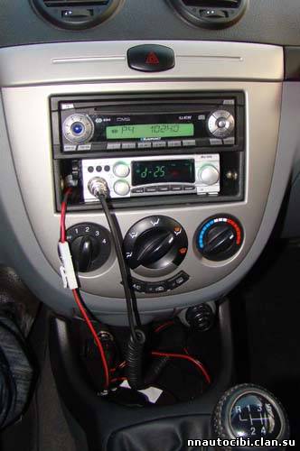

Хорошо что под штатной магнитолой есть полочка под мелочевку (ее жаль но у кого-то ее и не было) она не глубокая р/с в нее не влазит.

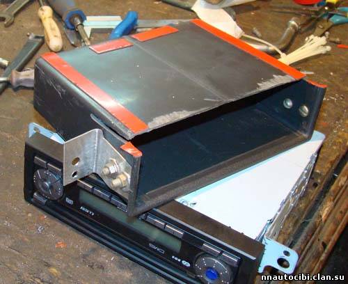

Для сохранности гарантии ее просто снимаем и убираем. ЕЕ место занимает заводской карман от ВАЗ ( вместо магнитолы с завода ставиться). Его то мы режем, пилим дырявим, подгоняем под размер.
Приделываем к нему уголки как для крепления как штатной магнитолы .
Рацию обклеиваем самоклейкой поролоном- и сидит в гнезде плотнее и есть возможность без проблем снять поставить. Все собираем и устанавливаем на место.

KirilkaNNДата: Понедельник, 07.12.2009, 23:58 | Сообщение # 2
удачно встала!. имхо карман под\над магнитолой один из самых удачных вариантов для установки.вот только один минус - видно ее хорошо не только нам sad

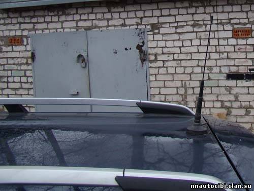

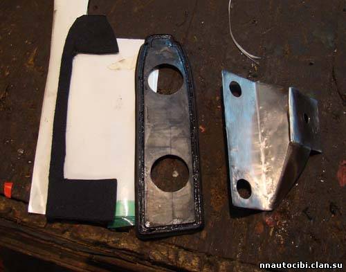

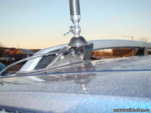

Теперь беремся за антенну.
Дырявить крышу? Нееет. Не созрел я.

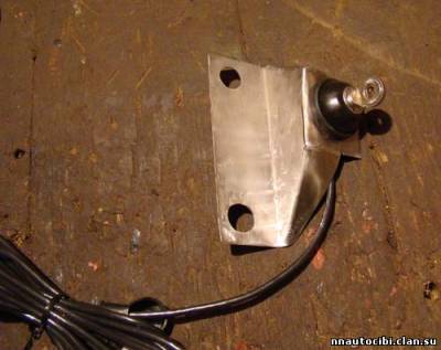

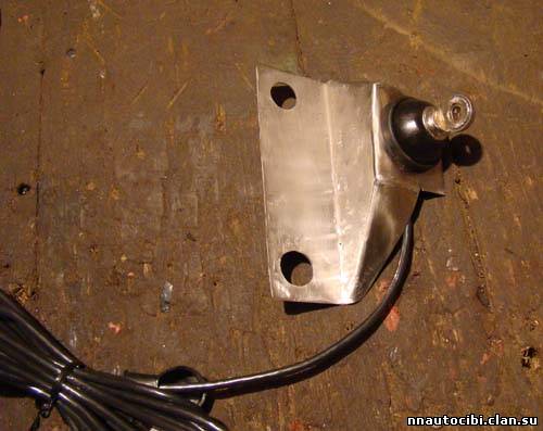

Кронштейн на пятую дверь ( читай фальш массу) не хочу. Будем Лепить самопальный на крышу.

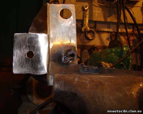

Точнее под релинг, берем кусок нержавейки, болгарку, тиски, молоток, зубило, соседа сварщика:
Режем, гнем, сверлим, варим спорим-выкидываем все на…. улицу начинаем с начала. Все делаем по месту плюс минус лапоть. В итоги получаем вот это:

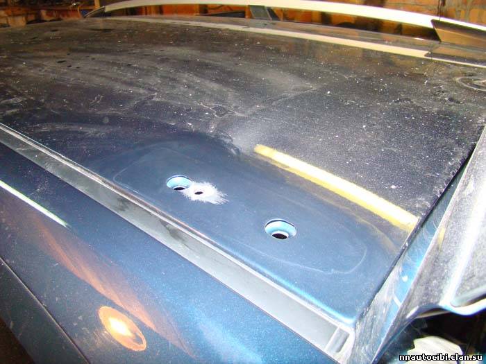

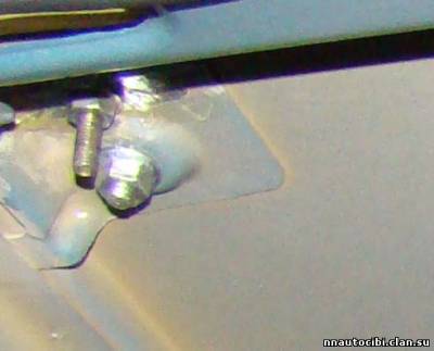

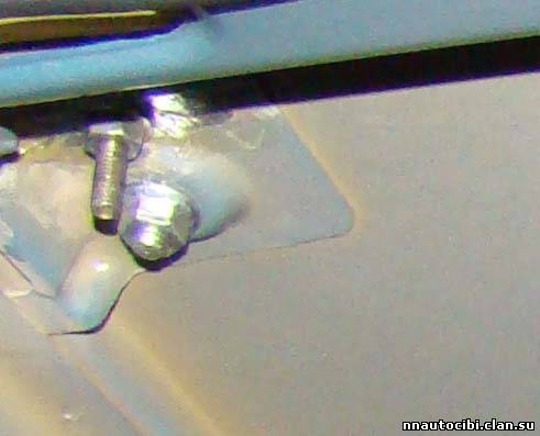

В месте крепления кронштейна сверлим крышу. Зачищаем дырку с наружи и внутри.
А вот шпильку у кронштейну приварить забыли !!! пробую сам вот
Но половина все же проварилась- масса будет.
Оригинальную прокладку релинга меняем на дубликат вырезанный из коврика для мышки (39руб).
Ставим все на крышу, затягиваем.
Прикрепления: 2325533.jpg (61.4 Kb) · 5601518.jpg (92.3 Kb) · 3450773.jpg (57.0 Kb) · 3767869.jpg (58.2 Kb) · 9530317.jpg (46.7 Kb)
lacevodДата: Вторник, 08.12.2009, 00:29 | Сообщение # 4

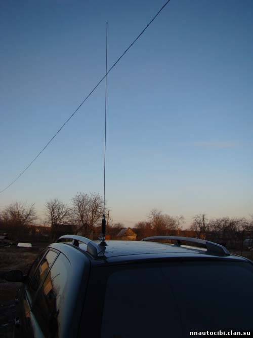

Сверху это выглядит так.

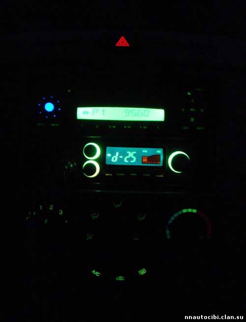

Конечно был изменен цвет подсветки.

Итог: при необходимости снять поставить р.с. 30 сек. при необходимости все заводские детали можно установить обратно.
Спасибо 402 км. за КСВ. 1.1

lacevod, Отличная установка! Отличный отчет! Особенно порадовал кронштейн. На мой взгляд очень надежно и эстетично. Плюс разъем прикрыт от набегающего потока, меньше будет мокнуть. Если осталась развертка кронштейна, поделись. Лачетоводам будет полезна. ok

smile Вот уж точно угар...Такая елка получится. Кхм кхм ну ладно. Отошли от темы...Очень порадовала измененная подсветка.

Quote (Банзай)
Нет, и не было. Всё на глаз, все по месту. Было желание во время изготовления начертить, но забыл… sad
