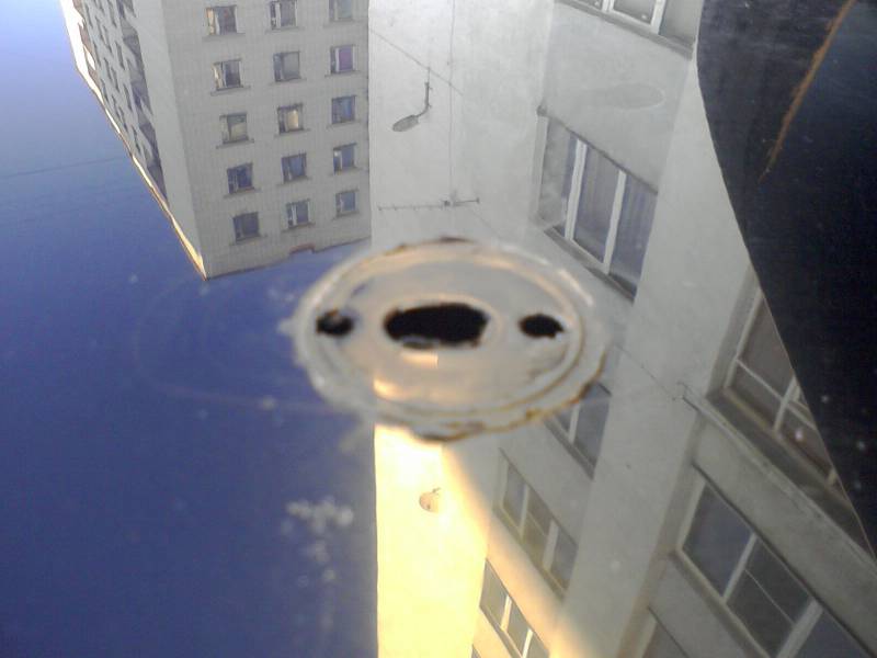

BOSSДата: Четверг, 10.03.2011, 19:46 | Сообщение # 6
С питанием порядок. Теперь надо проверить массу в основании антенны.
CrokoДата: Четверг, 10.03.2011, 22:09 | Сообщение # 7
Сообщений: 79
Завтра попробую разобрать основание и зачистить... А что могло за неделю с массой у основания случиться? Ведь было нормально...

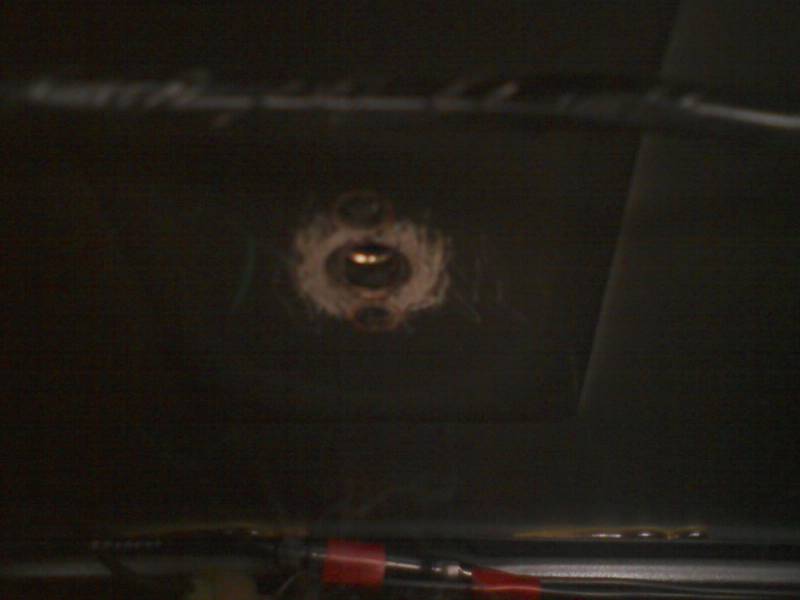

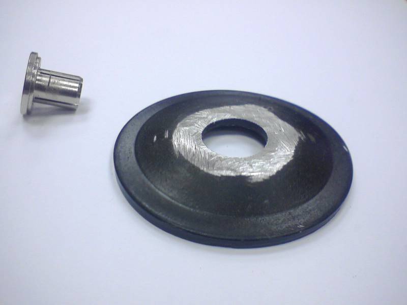

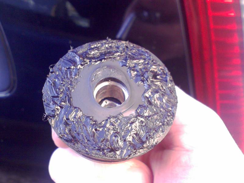

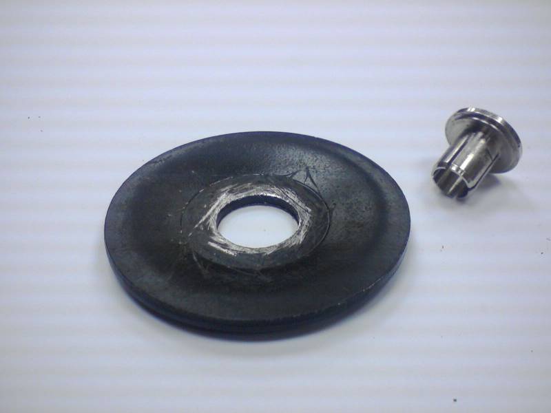

Итак, снял антеннку , почистил и снова поставил. Вот что получилось:
снял кольцо-шайбу, зачистил обе стороны на наждаке
соскреб получше краску на штатной пластине усиления.
Герметик остался после первой установки.

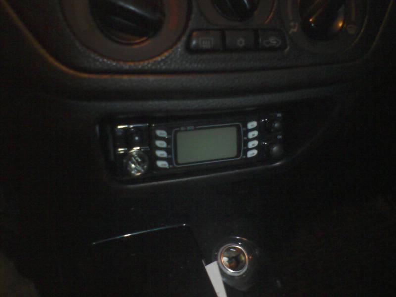

Далее:
Промазал герметиком место прилегания верхней части крепежа, чтобы отверстия от крепежа штатной антеннки заполнить.

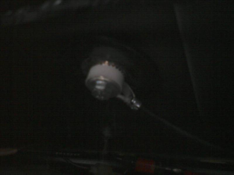

Наживил болт

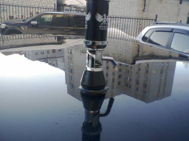

Антеннка стоит!

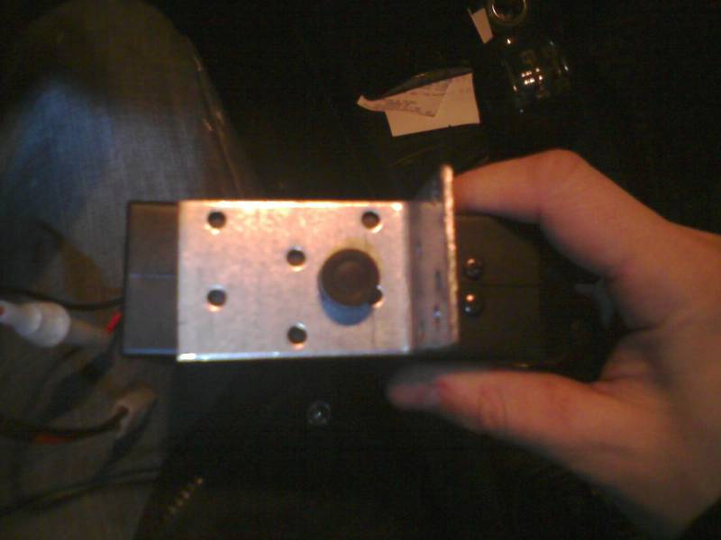

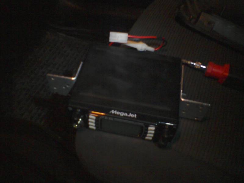

Уголки из алюминия для крепежа рации
Крепеж в сборе

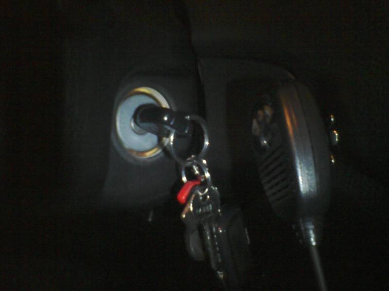

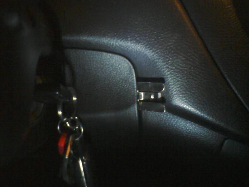

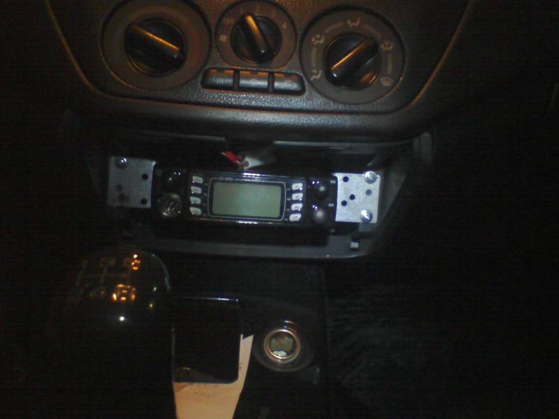

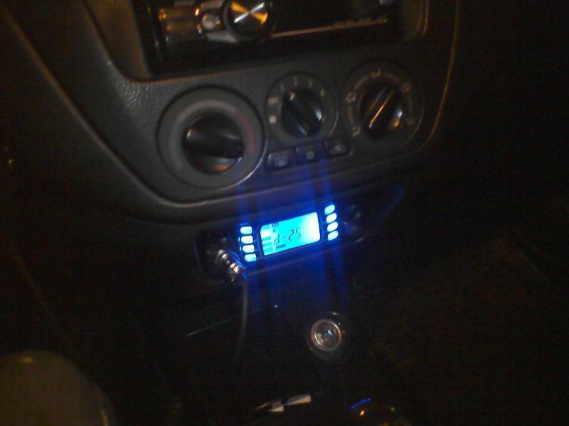

Прикрепил на саморезы
Закрыл панелькой
Просунул в щелькрепеж тангенты. Держится жестко
и даже не падает
Все в сборе и работает

CrokoДата: Пятница, 11.03.2011, 22:01 | Сообщение # 11
Сообщений: 79
Извиняюсь за темные фотки, снимал на телефон и вечером при свете фонарика.
После этой процедуры звук стал намного лучше, треска почти нет, дальность больше. Спасибо всем, кто принимал участие советом!
