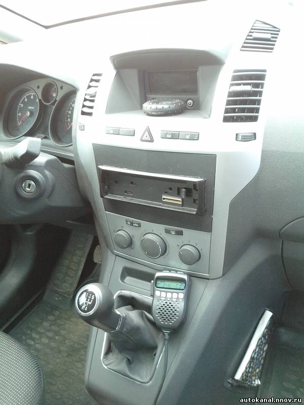

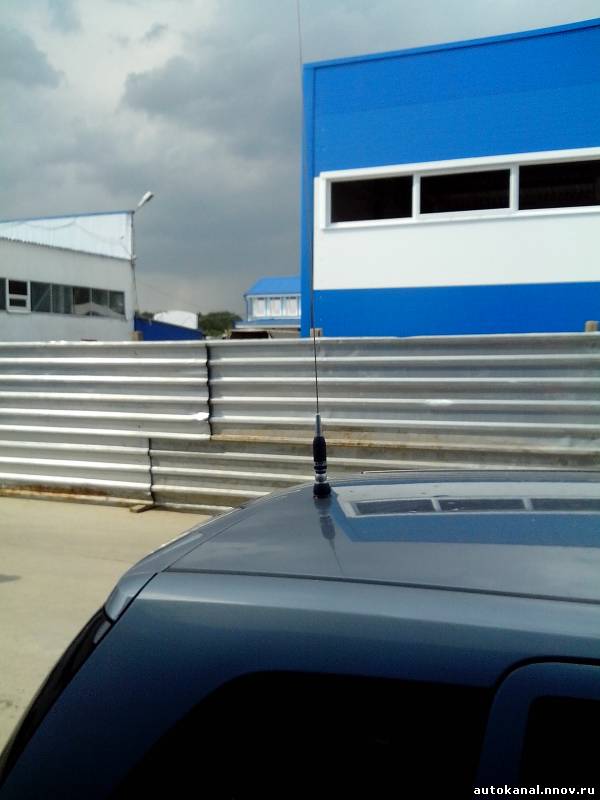

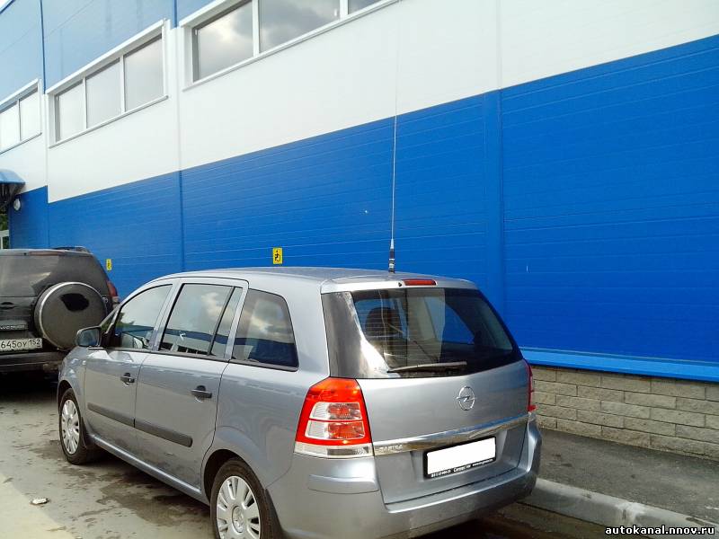

Подробности установки писать нет смысла. Станция запитана от плюса штатной проводки т.к. не было смысла усложнять с прокладкой провода от АКБ, минус на массу. Антенна Sirio 3000 Turbo Blue Line врезана в крышу. КСВ-1.0, R-50 Ом, реактивность-0 в пределах всей основной сетки.
