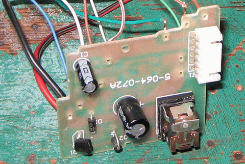

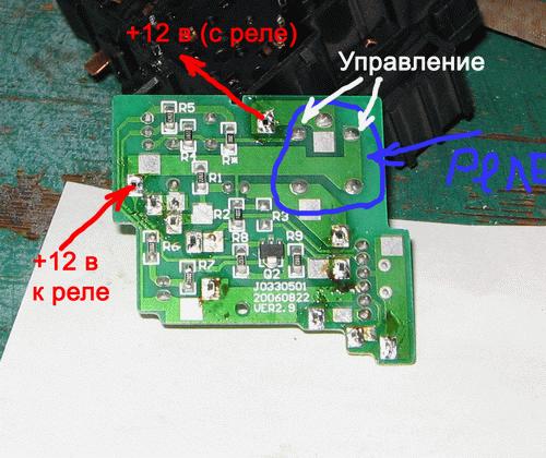

появилась проблемка, коллеги, может подскажите?
Есть подрулевой переключать управления дворниками, в котором всё в одном флаконе встроено включая релюху управления паузой. Пропал режим паузы на дворниках, остальные режимы нормально работают. Расковыряв переключатель добрался до реле, если принудительно втыкать - оно отрабатывает, а вот управления на него не поступает в режиме паузы, Проверил кондеры и диоды, вроде целые, есть еще там куча неопознаваемых резисторов и два транзистора тоже без маркировки. По монтажу похоже, что управление с транзистора, только х.з. как он маслает. Может кто подскажет чего, где рыть?
спасибо.

consulДата: Среда, 01.09.2010, 12:37 | Сообщение # 11
Quote (consul)
спасибо.
Нашел причину, уже устранил, все работает ! smile
SagittariusДата: Среда, 01.09.2010, 13:17 | Сообщение # 12
Quote (consul)
В чём причина-то была?
consulДата: Среда, 01.09.2010, 13:37 | Сообщение # 13
Quote (Sagittarius)
Как оказалось не работало управление реле (как известно, чтоб заработал контакт, нужно чтоб сердечник перемещался в катушке при подаче напряжения на катушку). Не "звонилась" сама катушка, где как оказалось был обрыв. Сложно было "отловить" этот обрыв, т.к. щупом когда встаешь на контакты, они прижимают место обрыва и все "звонилось" нормально, а когда щуп с контакта убираешь, получается она опять в обрыве. Провод в катушке очень тонкий, несколько микрон, поэтому пришлось поковыряться с ним. Вобщем восстановить катушку получилось, сейчас все работает.
