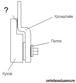

Дыру в крыше сверлить пока не решился, но перенести антенну на кузов хочется. Поэтому думаю сделать кронштейн под петлю багажника. Кроме того, что он будет прилегать к кузову в месте крепления, получается, что он будет контактировать с кузовом еще в одном месте. Вопрос: чем защитить ЛКП в месте контакта?
Схема примерно такая:

VikRostДата: Среда, 22.09.2010, 13:08 | Сообщение # 2
Двусторонний скотч я бы попробовал smile
SagittariusДата: Среда, 22.09.2010, 13:55 | Сообщение # 3
На заводских кронштейнах (фото на http://www.autokanal.nnov.ru/forum/17-290-1#7484 ),
ставят резиновую прокладку.

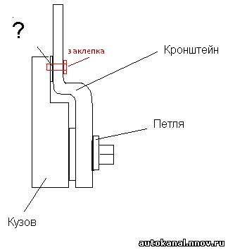

commers_nnДата: Среда, 22.09.2010, 23:03 | Сообщение # 4
а я бы в этой точке поставил стальную заклепку и залил все мовилем.
DLДата: Среда, 22.09.2010, 23:53 | Сообщение # 5
Quote (commers_nn)
залил все мовилем.
Так и сделал...
Не совсем понял где заклепку бы поставил?
commers_nnДата: Четверг, 23.09.2010, 10:16 | Сообщение # 6
вот так
