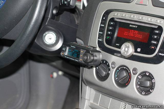

Настоятеьлно советую ставить PL разъем (в профи "крепление на капот")
Антенну можно снимать, менять без проблем.
Не надо ничего сверлить. Кабель заводится через рукав стоп сигнала.
