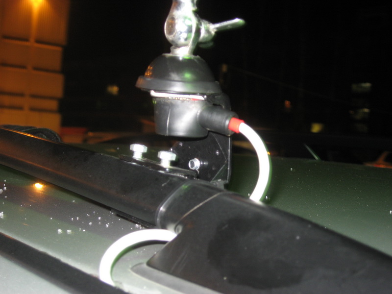

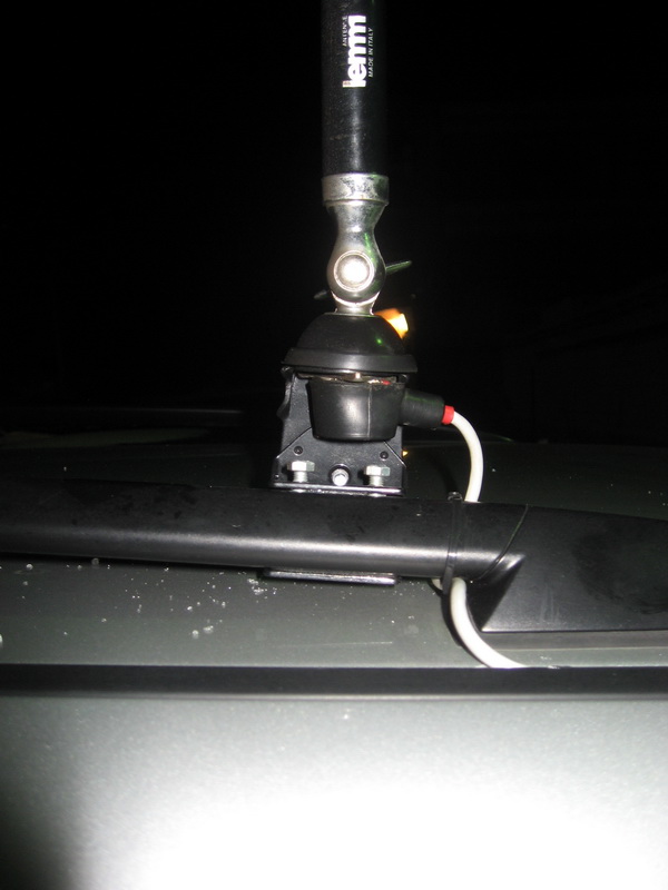

У меня вот так реализовано:
Сверху рейлинг просверлен под болты, отсюда - масса (предварительно проверили тестером), болты упираются в нижнюю стенку рейлинга.
Прикрепления: 1658801.jpg (92.1 Kb) · 0982949.jpg (123.4 Kb) · 7417870.jpg (108.9 Kb)

СеверДата: Суббота, 14.05.2011, 01:03 | Сообщение # 26
Сообщений: 56
ёёё
на дороге встретился с субариком 030 посмотрел как выглядит перформер 5000 внушительно антенка стояла на релинге чота жаловался на дальность и прием выяснелось ант не настроена хотя читал статьи форумы почти без настроек стоят и ксв в норме вопрос если антена стоит на релинге то круговой диограммы не получается а только направленная значит надо сверлить крышу тогда ант будет работать на 100% ну это я так думаю если не правильно то поправте меня я пока новичок в этом деле

ХирургДата: Суббота, 14.05.2011, 10:27 | Сообщение # 27
Сообщений: 150
Quote (stalker2)
Конечно не получится. Конечно в идеальном варианте надо сверлить, причем по центру крыши. Но на практике при правильно настроенной антенне разницу в диаграмме Вы не заметите.
