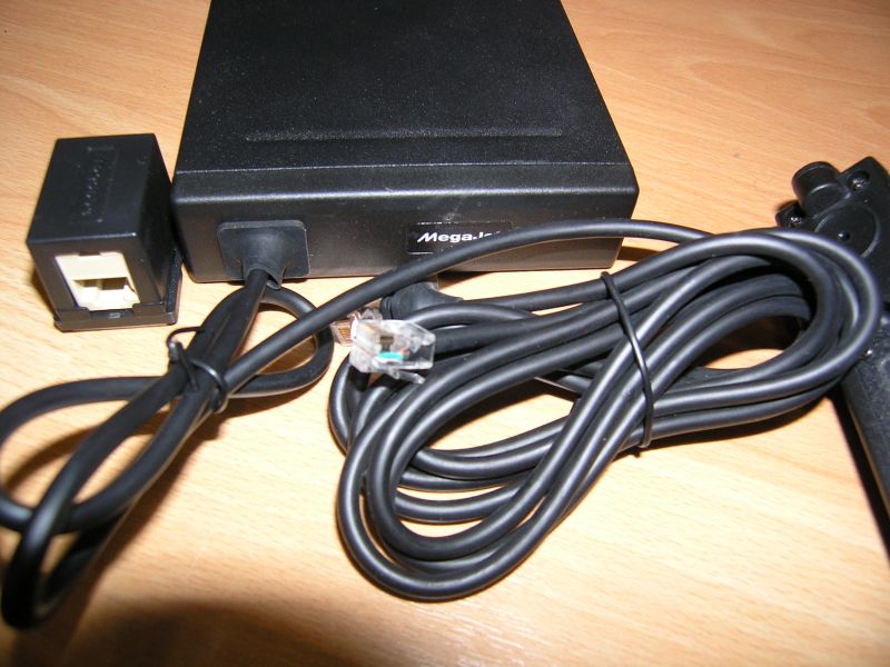

Доброго времени уважаемому сообществу!
Принесли сегодня сабж, панель управления приаттачена к к основному блоку РС кабелечком длинной порядка 50 см (в саму панель он заделан глухо, тот конец, что идет в РС - на резиновой заглушке). В комплекте так же кабель с разъемами RJ + коробочка переходника. Такое впечатление, что это удлинитель для панели (читал, кстати, что длина кабеля чуть ли не 2 метра должна быть).
Вопрос - мое предположение верно? И если да - как отстыковать кабель от самой станции - резиновая заглушка сидит довольно плотно, а сильно тянуть за нее - стремновато...

agentsДата: Вторник, 14.06.2011, 21:04 | Сообщение # 2
Сними крышку и погляди как этот провод заведён.Если в плату то тогда увы.

БанзайДата: Среда, 15.06.2011, 08:07 | Сообщение # 4
Pinin, Не ломай! Не отделяется кабель от морды. У моделей 500, 550, 555, примерно 10% брака.

Сообщений: 67
Хм, а на фига ж тогда в комплекте удлинитель? Да и Кассир подтвердил, что резиновую заглушку можно безболезненно вытянуть, а за ней уже - разъем (речь, уточню, не об отделении кабеля от морды, а об отделении от самой РС)...
БанзайДата: Среда, 15.06.2011, 08:41 | Сообщение # 6
Pinin,
Quote (Pinin)
Ну для удлинения собственно! Чтобы еще дальше от блока можно было вытащить морду.
Это только на самом блоке.
