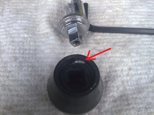

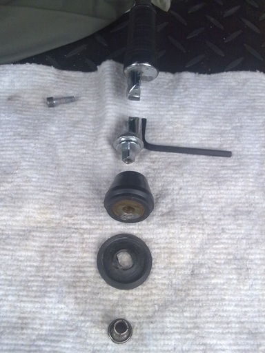

Дано Lemm AT 73
в разобранном виде
основание, которое прикручивается к кузову авто
это же основание с низу - этим местом через резиновую прокладку ставится на кузов авто
ну и собственно вопрос

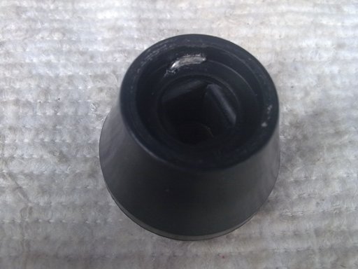

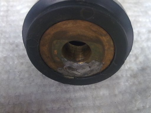

здесь внутри верхней части основания(резиного/пластмассовая) выпирает кусок проволоки, который с нижней стороны припаян к массе основания. Так вот при одевании на это основание верхней части(к которой прикручивается съемный штырь с катушкой) антенна в сборе получается коротит массу на центральную жилу. Скажите нужно ли мне изолировать этот контакт(торчащую проволоку)?
Спасибо всем
PS Сорри за многа букв. Как стояло и работало раньше не помню.(
MJ300 Lemm1500 Hyundai Tucson
agentsДата: Среда, 22.06.2011, 18:08 | Сообщение # 2
Не нужно было это разбирать.Всё так и должно коротить.Это нормально.Автотрансформатор это высокочастотный.
AlexBobkovДата: Четверг, 23.06.2011, 11:06 | Сообщение # 3
Сообщений: 12
Ага. Спасибо. Там и разбирать особо нечего. У меня с магниткой нормально работает, ставлю эту - работает как ржавый гвоздь(. Буду дальше искать где потерял массу.
