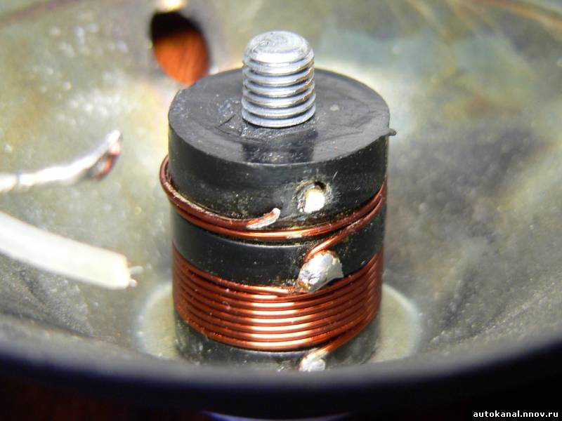

Нашёл у себя такое чудо. Кабель внутри оторвался. Это внутренности основания антенны. Куда что опаять вроде понятно? Подтвердите моё мнени.

agentsДата: Понедельник, 14.12.2009, 12:26 | Сообщение # 8
ОООООООО у меня такая антенна стоит на крыше в конторе.Как она хоть называется то?
В твоём случае нижнюю часть катушки просто перемотать.
Центральная жила кабеля к середине обмотки а экран к нижней части катушки.Длинна кабеля очень важна.В моей антенне порядка 5.5 метров
