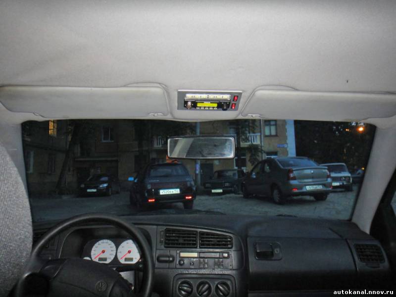

Также использую 550, мной и не мной замечено, что импульсы по питанию, например при заводке, приводят к зависанию процессора стации, (у меня зависала от дребезга в контактах питания).
Использую на входе самодельный фильтр из LC фильтр из конденсаторов и дросселя от компьтерного БП.
Кроме того, питание станции у меня отключается механическим выключателем т к ток потребления выкл станции 35мА, плюс это даёт при каждом включении перезагрузку процессора (настройки и память не пропадают).
Работает нормально.
Так-же может виснуть при плохом контакте морды с тушкой в RJ-45, выход - припаивать намертво
