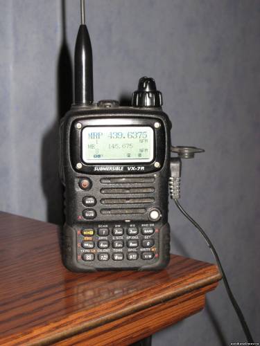

...приобрел радиостанцию 2 года назад,пользуюсь ей иногда.
Плюсы:
компактные размеры, работа в трех диапазонах low band,2м 130-174 и 470 Мгц
-литий ионный аккумулятор
-встроенное автоматическое ЗУ
-рабочее напряжени от 6 до 14 вольт постоянного тока
-два приемника
Минусов оказалось гораздо больше:
1)Цена радиостанции не соответствует истине. Очень много денег за такую беспомощную погремушку.
2)Комплектация не айс...блок питания трансфор
Плюсы:
-два приемника
2)Комплектация не айс...блок питания трансформаторный и антенна
3)Антенна из серии "не передаю и не принимаю", просто безобразная и её следует сразу же выкинуть и приобрести Opek HR-601 V\U то есть двухдиапазонную которая хотя бы работает, а по возможности лучше иметь две антенны на разные диапазоны
4)маленький,мерзкий динамик который звучит как китайский приемник за 60 рублей что просто неприемлимо для станции такой ценовой категории
5)хотя в станции 2 приемника, они оба очень тупые и тупятся на частотах свыше 150 Мгц даже при использовании антенны настроенный на этот диапазон...почему так?Не знаю..это загадка..
6)Вещательные станции на ней нормально слушать невозможно, WFM модуляция нуждается в доработке(Кстати в VX 8R эта проблема исчезла)
7)наличие приемника от 0,5 до 1000 Мгц особо не пригодится, так как станция глухая как внизу так и вверху, судя по испытаниям в диапазоне 50 и 860 Мгц, правда на 860 удалось ипытать только на прием...результат не порадовал...
Вывод:Брать не советую.... если все таки горит что бы было 2 диапазона в одной станции рекомендую посмотреть в сторону FT-60R, кстати выйдет дешевле и качественнее.
