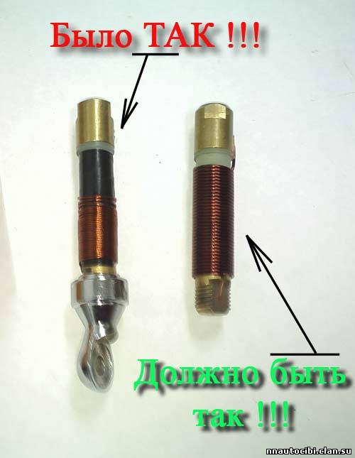

Мне тоже антенну налодили на OK! Купил у одних не самых плохих дельцов. " ПЕРЕБРАННАЯ, доработанная". Установил, подключил. А КСВ > 3 Везде !!! sad Во всех сетках. и ни на грам не снижается. blink поехал на 402. 30 минут и все хорошо.
Перемотали катушку+обрезали штырь.

Это катушка антенны Лемм, только ее до продажи "наладили". Пообщаюсь с продавцом- отпишусь о результате, вместе с его именим. Надо сначала разобраться что к чему.

Расскажу с самого начала: Приехал к нам lacevod для настройки антенны, туда, сюда, антенна не хочет настраиваться на его машине и всё, сняли штырь с катушкой, поставили на диагностическую машину - то же не "строится". Как говорится чудес не бывыает - разбираем катушку и видим чудо ( на его фото это слевой стороны), спрашиваем кто делал ,где брал. В ответ :"Антенна совершенно новая, но по словам продавцов перебранна и доработанна". Сами посмотрите - намотана тонким, кривым проводом, число витков намотано на угад, я считаю, это жлобство высшей категории. На фото справа заводская катушка, то что должно быть под чёрным колпачком антенны. По словам lacevod брал где то в "Горохе", но если что то не так пусть сам поправит.

Ответ- да наша. Мы спецом таким тонким проводом перематываем делаем из широкополосной антенны спецовую под 15 канал. Она при такой сборке меньше шумов собирает, но работает она от 13 до 17 канала.
Но я и на 15 КСВ меньше 3 не получил!!!!
