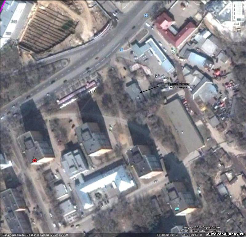

| ivan_fly | Дата: Пятница, 09.04.2010, 12:55 | Сообщение # 377 |
Сообщений: 44
| возможно источник помехи обнаружен.
| VikRost | Дата: Пятница, 09.04.2010, 12:58 | Сообщение # 378 |
| Иван, а как обнаружил источник? Экспериментальным путем или теоретическим?
| alexal | Дата: Пятница, 09.04.2010, 13:07 | Сообщение # 379 |
| и что эту подстанцию 2 недели как построили и ввели в эксплуатацию?

| ivan_fly | Дата: Пятница, 09.04.2010, 14:07 | Сообщение # 381 |
Сообщений: 44
| насчет что именно ето помеха я просто прикинул. Подстанцию построили не два дня назад, но могет она шумит только в какие нибудь определенные моменты, например когда тролликов много или наоборот мало на линии.
