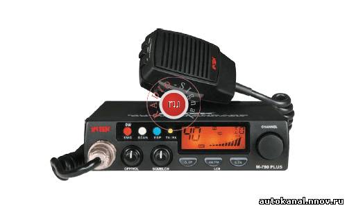

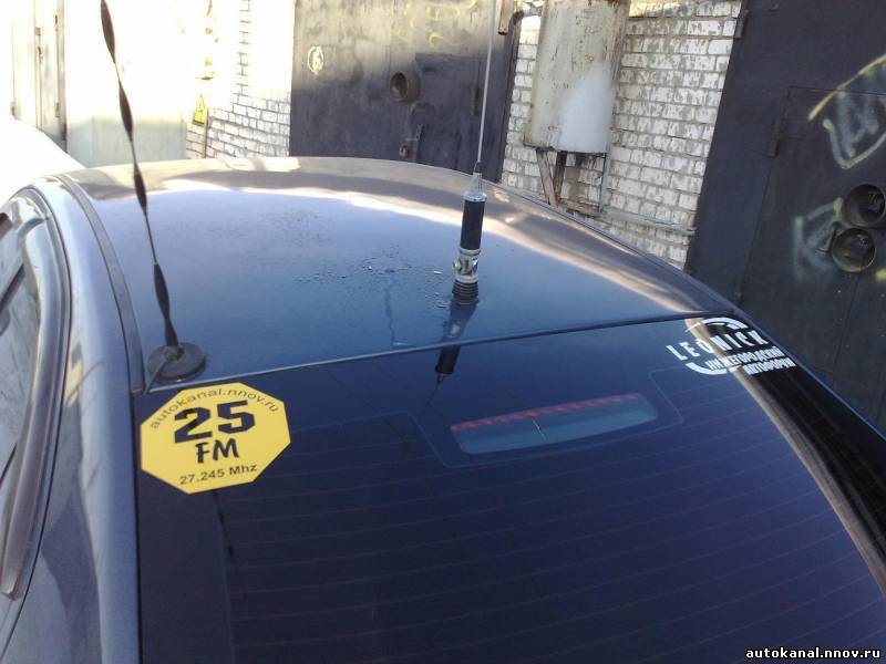

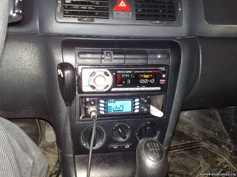

LeoNickДата: Понедельник, 05.04.2010, 13:05 | Сообщение # 8
рация MJ800 покупал за 3-4 тыс (точно не помню) год назад. (думал 600 взять, но ее не было, а надо было срочно ехать на юг) в целом не плохой аппарат.
+ автошумодав (вынесена доп кнопка на тангенту), компактна (в ящичек для мелочевки поместилась)
Технические характеристики:
Количество каналов: 240
Диапазон частот (Мгц): 26,965-27,855
Напряжение питания: постоянное 13,8 В +/- 15%
Выходная мощность (при 13,8 В): 10 Вт
Габариты: 138х40х145 мм
Вес: 830 г.
- слишком яркая подсветка и не регулируется никак ( хотя чтото перепаять можно, но я с паяльником не дружу) по началу в глаза ночью била, но переставил рацию в другое место и может еще попривык и уже не раздражает эта подсветка. ручной шумодав не очень нравится (на другой рации интек более он нравится)
антенна лемм 2001
тут коментарии излишни. единственный минус длинна 2м, но можно легко сложить отвернув болтик.
на другой машинке интек м790+ (брал за 2,5-3 тыс 2 года назад)
+ на тангенте есть кнопка блокировки клавиатуры.
Технические характеристики Intek M-790 PlusЧастоты (полный диапазон) 26,965-27,405 MГц
Число каналов 900 (только FM модуляция)
Мощность передатчика 10 Вт
Напряжение питания 13,8 В
Диапазон рабочих температур -10 до 55 С
Габариты 139х37х182 мм
Вес 860 г.
- после года щадащей эксплуатации ее, тангента на прием залипает, приходится следить за этим (вроде это их болезнь). еще огромный минус, нет возможности передачи на АМ только слушать можно (но для 25фм хватает smile )
антенна магнитная, вроде РС-27
+ легко убрать когда не нужна или мешает
- на крыше краска от нее и кабеля хорошо поцарапалась.
Прикрепления: 1667511.jpg (83.7 Kb) · 0634422.jpg (48.8 Kb) · 0173903.jpg (79.8 Kb)
Сообщение отредактировал LeoNick - Понедельник, 05.04.2010, 13:08
