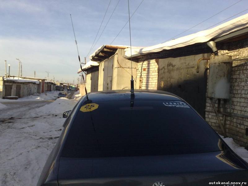

LeoNickДата: Суббота, 13.02.2010, 23:17 | Сообщение # 27
а вот мой вариант на шкоду октавию. крыша уже была с отверстием под штатную антенну для радио. вместо нее пустил усатую антенну на лобовике. правда отверстие пришлось немного разсверлить. в случае необходимости все можно легко назад вернуть cool
Прикрепления: 1347024.jpg (46.0 Kb)
