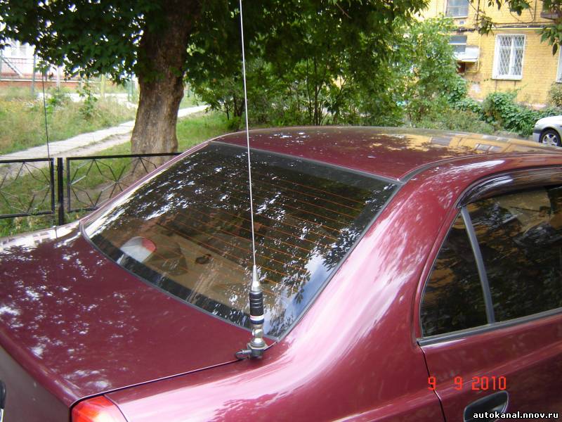

MrAlex025Дата: Четверг, 09.09.2010, 16:09 | Сообщение # 112
Сообщений: 35
А у меня антенка нормальная?
Прикрепления: 6459997.jpg (90.7 Kb) · 8069082.jpg (58.9 Kb)

Барсик-мррДата: Четверг, 09.09.2010, 18:50 | Сообщение # 113
Сообщений: 395
Репутация: 10
MrAlex025, я конечно не спец..и блондинка в придачу..но, слушая постоянно коммерса, могу сказать что это не есть правильно
MrAlex025Дата: Четверг, 09.09.2010, 20:51 | Сообщение # 114
Сообщений: 35
Почему не правильно? Крепление антены на кузове а не на крышке багажника.Сверлить крышу считаю издевательством над машиной.Да и приём-передача меня вполне устраивает.

Барсик-мррДата: Четверг, 09.09.2010, 21:15 | Сообщение # 115
Сообщений: 395

Добавлено (09.09.2010, 21:15)
а вместо штатной почему не поставил?? она на др стороне багажника?? или плохо видно
commers_nnДата: Пятница, 10.09.2010, 07:58 | Сообщение # 116
хорошо стоит, если действительно крепится к самому кузову.

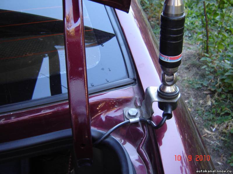

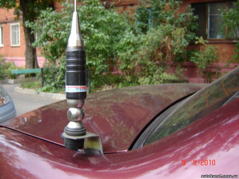

MrAlex025Дата: Пятница, 10.09.2010, 08:12 | Сообщение # 117
Сообщений: 35
Действительно! В последствии отверстие легко заделать любой резиновой заглушкой.
Учимся вставлять фото!
Прикрепления: 4033460.jpg (61.0 Kb)

I@БолитДата: Воскресенье, 12.09.2010, 22:23 | Сообщение # 119
Сообщений: 82
MrAlex025
Считаю, что кабель необходимо переложить, иначе перетрётся, попадёт влага....
P.S. Оптимальное место входа в багажное отделение считаю должно быть со стороны заднего стекла.
позывной: Айболит
MrAlex025Дата: Понедельник, 13.09.2010, 08:50 | Сообщение # 120
Сообщений: 35
Антена так стоит уже года 1.5 пока никаких потёртостей на кабеле не появилось.
