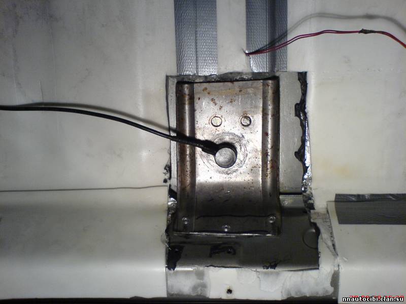

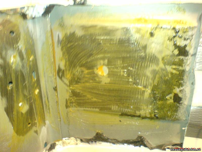

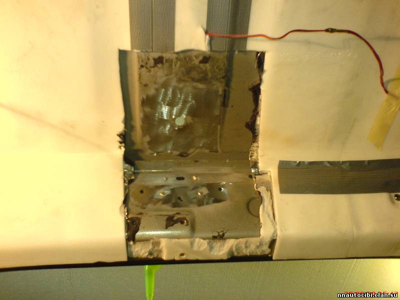

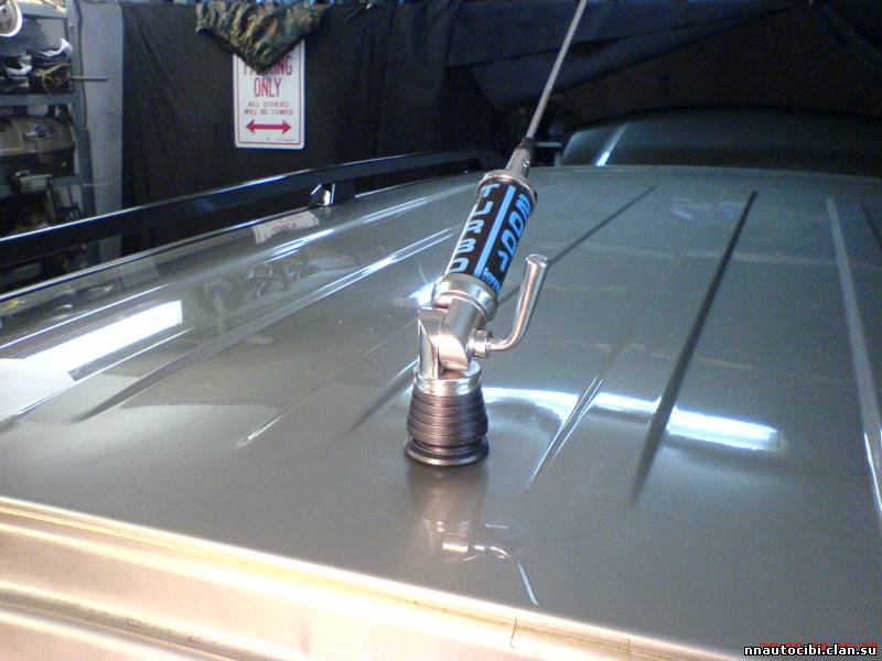

Разобрал потолок (ездил без него 3 месяца антенну выбирал,были всякие)
просверлил крышу , изготовил усилитель и готово.
Прикрепления: 4810516.jpg (46.9 Kb) · 7784958.jpg (38.6 Kb) · 2024474.jpg (44.3 Kb) · 6093018.jpg (51.3 Kb)

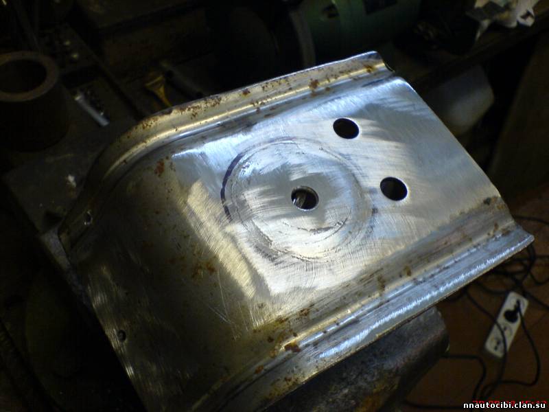

Добротно получилось. Усилитель интересный! С такими ребрами по прочности как из 5мм листа. Откуда отпилил? На клепках смотрю закрепил, масса надежная? ИМХО саморезы рулят...

Усилитель японский. это от упаковки лодочного мотора Ямаха 115 л.с .
На поперечине мотор висел в упаковке .
Масса надёждая всё под усилителем зачищено болгаркой.

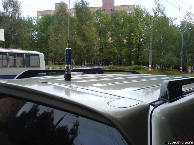

Прикрепления: 7173772.jpg (54.0 Kb)
Сообщение отредактировал Банзай - Пятница, 04.12.2009, 15:22
БанзайДата: Пятница, 04.12.2009, 15:29 | Сообщение # 4
Строптивый, Очень зачетно! victory Учитывая высоту самого паджерика и антенны, цеплять придется много и часто. Но с таким усилителем за металл крыши можно не переживать!
