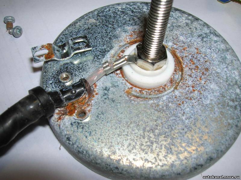

Тут речь идёт не про класс антенн как таковой а про необходимость доработки антенн(если это не подделка конечно).Люди ставят и ставили такие антенны без всяких доработок и они превосходно работают.Единственная доработка как я понял нужна в узле крепления но опять же это на вкус и цвет.
KirilkaNNДата: Понедельник, 01.03.2010, 21:47 | Сообщение # 47
Вопрос сколько работают.....
Прикрепления: 1295314.jpg (81.3 Kb)
Сообщение отредактировал KirilkaNN - Понедельник, 01.03.2010, 21:52
agentsДата: Понедельник, 01.03.2010, 21:57 | Сообщение # 48
Quote (KirilkaNN)
Ну тут напрямую сказать трудно так как такие антенны в городе у нас пользовать стали только недавно.Эт лучше москалей поспрашать да питер.
Мой вердикт что разборке и доработке нужны антенны Б.У или с видимым плохим внешним видом.
KirilkaNNДата: Понедельник, 01.03.2010, 22:03 | Сообщение # 49
им уже ремонт нужен, а не доработка.....

Твоя задача просто установить нижнюю часть антенны та что в машине будет в автомобиле и сделать это как требуется чтоб не переделывать.Примеров тут достаточно.Банзай,Строптивый.... настраивать уже должны специалисты.Единственная доработка у этой антенны в заводском исполнении это изоляция кабеля подключения к антенне но так как врезной вариант предполагает установку в салон то даже это не нужно.Если на кронштейне то нужно обратить внимание на этот узел.
