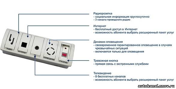

Вот, статейку "занимательную" прочитал
"Россияне такого не ожидали: интернет всего за 50 руб/мес"
http://hi-tech.mail.ru/news/misc/social_rozetka.html
Даже бюджет проекта уже сверстан на пять лет вперед.
Прикрепления: 2855050.jpg (66.5 Kb)
