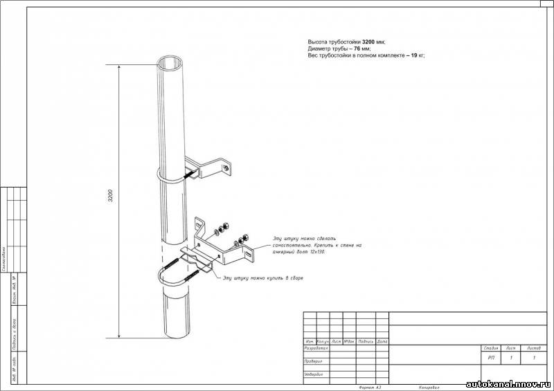

ivan_flyДата: Вторник, 02.03.2010, 11:52 | Сообщение # 89
Сообщений: 44
Вощем я тут добрался до работы и кой что своял. см. картинку.
Крыши я эти хорошо представляю на 111 доме не был но два рядом изучил досканально:).
Если анкерное крепление не нравится то дело конечно житейское.
Однако крепить кусок трубы к существующим конструкциям не есть гут. Конструкции эти расчитаны на определенные нагрузки, до и вообще у них есть хозяин, наверно не сильно обрадуется. Так же из опыта своей работы, ни разу не видел, что трубостойку приваривают к железякам, всегда вешается на отдельный анкерный крепеж в удобном для монтажа месте.
Что касается заземления, тохороший контур можно найти в машинном отделении лифта, его хорошо видно по полосе стали которая туда заходит, вот землю как раз лучше приварить.
Мда и вот такой девайс не забудьте http://www.echo-ufa.ru/radio/ct/groz.php.

commers_nnДата: Вторник, 02.03.2010, 12:10 | Сообщение # 90
ivan_fly, такую же, не означает именно на эту ))))))) разговор про то, что нам нужна сделать стойку (мачту) аналогичной уже имеющейся и используемой для телеантенны.
по твой конструкции - не понятно есть ли возможность удобного доступа к вертикальной поверхности на крыше, для крепежа анкерами. Судя по фотам д.жени будка лифта обшита листовым железом на несущей ферме (обвязка из уголка) таким образом, что между этим железом и кирпичной стеной будки растояние 0.4-0.5 метров. Слишком мало, что бы удобно там работать. Судя по тому, что на ферме (обвязке) уже крепится мачта для антенны - она хорошо замемлена. Масса нашей антенны 6.1 кг + мачта труба 56 (76 будет велика для штатного крепежа антенны) еще 4-5 кг, итого в районе 10 кг. Что не будет являться существенной нагрузкой на металлическую конструкцию wink
В любом случае вживую посмотрим в субботу, присоединяйся
