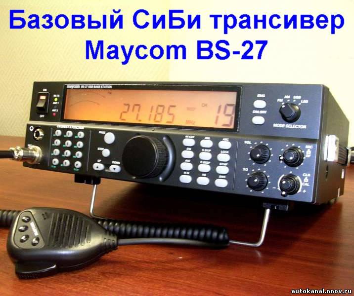

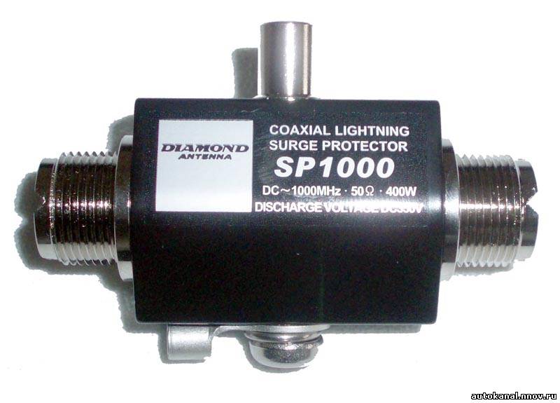

2) Установлен грозоразрядник DIAMOND SP-1000.
3) Ну и наконец сама станция MAYCOM BS-27 (CB+SSB), раскрытая.
