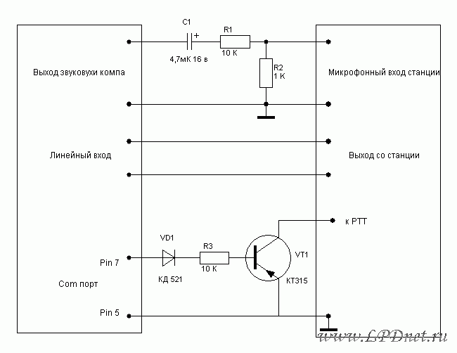

МОЛОДЦЫ! Пока я делал дома ремонт и ездил в деревню самое интересное пропустил.
Какой вам там надо шнурочек, схему давайте, завтра на работе спаяю, если найду все что надо.

Схема проводочка у Bossa есть

Схема есть на lpdnet

вот например - самая простая, не имеет гальванической развязки, но я думаю надо начать с этой , если будет "фонить" тогда и будем делать с развязкой.
или тут многа
http://www.lpdnet.ru/index.php?go=Gallery&in=view&id=6

commers_nnДата: Понедельник, 08.03.2010, 22:53 | Сообщение # 146
http://www.lpdnet.ru/index.php?go=Gallery&in=view&id=7
http://www.lpdnet.ru/index.php?go=Gallery&in=view&id=10
Вот по этим схемам. На станции имеется разъем "сом" с соответствующими выводами, распайка у bossa, у компа стандартная звуковуха с 3.5 джеками
