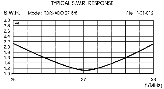

Все собрали, все подключили. КСВ около 2, перепробовали все: длину антенны меняли, катушку тоже. Лучше 2 не получается, почему - не знаем. Будем выяснять что делать дальше. Связь есть, слышимость хорошая, при тесте отозвались со всего города, все принимали отлично и мы их тоже. Мачта 7,2 метра. Дополнительно поставили растяжки (3 точки). Во вторник будут фотки.
BOSSДата: Воскресенье, 07.03.2010, 20:59 | Сообщение # 123
Ситуация в следующем:
КСВ 1,6-1,7 в сетках А и Е, т.е. в краях дипазона. Между ними 2,2! Надо проверить работу без грозорязрядника и прозвонить кабель на КЗ.

BOSSДата: Воскресенье, 07.03.2010, 21:43 | Сообщение # 126
Вот, что должно быть. А у нас наоборот!
Прикрепления: 8858507.gif (7.1 Kb)
Дядя_ЖеняДата: Воскресенье, 07.03.2010, 23:00 | Сообщение # 127
Жалко что под графиком не написано как добиться такого графика КСВ на практике.
